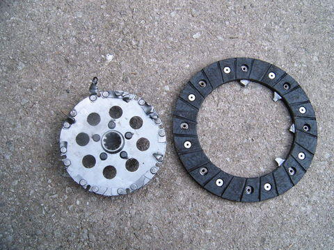

Tommino
Já jsem měl obyč lamelu ze 130 ky a dopadla takhle!
