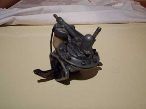

bohuzial bez uspechu...skusim kupit novy spodok(mam uz aj tak vylagrovanu tu packu) a dat po dve tesnenia a uvidime
Ac pumpa, olej

mig 125
-> Tom.t: to vsetko okrem silikonu som uz dvakrat absolvoval
bohuzial bez uspechu...skusim kupit novy spodok(mam uz aj tak vylagrovanu tu packu) a dat po dve tesnenia a uvidime11:53:33
08.12.2006
08.12.2006
-> mig 125: daj tam ten novsi tym na 3 šruby ako ti už písali, novu bakelitovu podlozku, tesnenia,silikon,a mas pokoj

-> mig 125: to je na hovno, kdyz uz tak 3 srouby

Inak aj ja uz som si s nou uzil.Na kamosovom aute.Dal som nakoniec stary typ namiesto noveho,dal poriadne silikonu a bez problemov.A 3ks tesnenia este.Len treba dobry silikon.

si dal stary typ na dve srauby a bol pokoj nie? ci to nejde?

-> Probek 36: Tuhle vec nesnasim... Strhnul sem ten spodni zavit co je v bloku a jeden ten sroubek ve vicku!!! Fuuuuuj - nemam to rad!

tak som ho prave nasiel a je to ten stary typ.Ale je plne funkcne,to som mal v zalohe keby mi odislo moje.A auto som uz predal takze ho nepotrebujem.Len ti bude asi na nic ked je to stary typ.Ale aj ten tam pasuje.

inak stare a nove "podavacie palivove cerpadla"
maju zamenne vrchne dieli vsak? jedno ma ten natrubok na hadicu smerom hore a druhy vodorovne...a ked ja mam na novom type stary vrchny diel tak to nemoze nejako blbnut vsak? lebo chalan co mi auto predaval vravel ze to menil...uz nevim koli comu...no ale aj to som tym chcel povedat ze by som chcel aj novy vrch(predsa len je bezpecnejsi atd...a ta tvoja je v pohode stave? myslim preto ze ho mas doma a nie v aute
ak hej zaco by si ju strelil?
ak hej zaco by si ju strelil?21:45:31

Inak ono sa to nevola AC pumpa.Ale to je jedno.Nova stoji okolo 900SK.Ale da sa kupit zvlast horna a spodna cast.Inak nejake cerpadlo mam doma keby si potreboval.

no jasne to bude asi aj moj pripad lebo ta packa tam drzi tak kadejako :-) teda je taka rozkyvana...ale mozno by pomohol aj silikon...kurna len ten sa mi neoplati kupovat koli takemu frcu co pojde pod pumpu
...a kolko asi tak stoji nova pumpa? - ozaj je to new typ s troma durami -dva štechy
a srauba
a srauba21:08:49

Moze to este tiect okolo osicky na ktorej je pack ana rucne cerpanie. Mne to tak aj tieklo nez som nedal favo pumpu bez rucnej packy. Bohuzial ta teraz umrela na netesniace ventilky.
Inac mne sa to s papierovymi tesneniami utesnit nepodarilo. Na vine bol aaj skrivena priruba na pumpe ale len so silikonom bez papiera to slo utesnit.

-> mig 125: jakej máš typ starej nebo novej kolika drží na dvou štechech neboo i na šroubu??

moze tiect olej v okoli ac pumpi aj z ineho miesta ako v miestach styku bloku,tesneni, podlozky a AC pumpy? myslim niekde priamo z AC pumpy...lebo som vymenil aj tesnenia aj podlozku a furt to odtial tecie...pomohlo by keby som dal miesto dvoch tesneni trebars 3?
