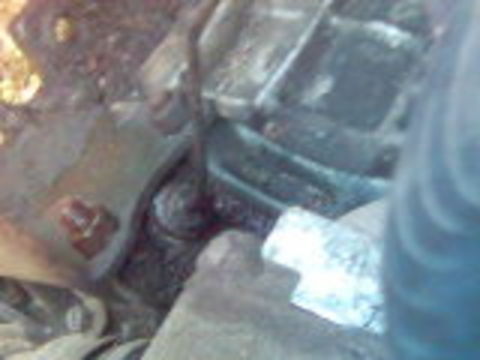

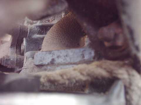

Power of Bass
jeste jednůc
17:14:10
14.12.2006
14.12.2006
Power of Bass
z vetsiho odstupu
17:13:48
14.12.2006
14.12.2006
Power of Bass
takze ta merka..cislo motoru je jako ve 120
17:13:10
14.12.2006
14.12.2006
Power of Bass
se omlouvam ze mi to tak trvalo ale nemam IRda na PC a fotky byly v telefonu ,jeste vetsi omluva za kvalitu fotek, mel sem kvuli vetsimu rozliseni pujceny fotak od segry,ale sem si nevism ze ma nastavene minimalni rozliseni
pak uz byla tma a ja jel pryc
20:24:03
13.12.2006
13.12.2006
Power of Bass
Athlonek- to sem nejak nepobral
22:56:42
06.12.2006
06.12.2006
Honza M
-> Power of Bass: vy máte falešnou jo? Tak to vyfot pls
22:50:40
06.12.2006
06.12.2006
Power of Bass
budu na to mit vikend tak sem zvedavy

bitmap - zrušená registrace
Proste koukej na blok kolem kominu rozdelovace.
21:15:01
06.12.2006
06.12.2006
