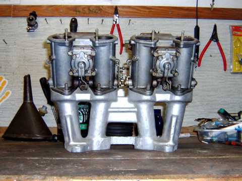

tak muj problem se startem se zda byt vyreseny.to saci potrubi mi ze zacatku skrtalo o vyfukove tak sem si dal do sacich kanalu hlavy hadry do kardeho kanalu jeden aby mi tam nepadaly ty piliny a zacal sem pribrusovat vyfukove potrubi aby mi tam to saci sedlo.Vzdicky sem kousek ubrousil a pak vyskousel napasovat a kdyz uz mi tam presne sedlo tak sem si ho chytil na jednu matku a sel sem domu .Druhy den sem prijsel a rekl sem si ze vlastne uz ho tam muzu nechat to saci potrubi kdyz mi tam pasuje ale neuvedomil semsi ze sem tam nechal ty hadry ja idiot.No nasadil sem karburatory nachystal to vsechno a nic!Asi po tydnu laborovani proc to nejde natocit sem to vzdal a sundal karburatory s tim ze je problem v nich no a jeste diky bohu ze sem to sundal komplet i se sacim potrubim jinak bych si tech hadru zase nevsiml!dal sem si karburatory na ponk a zacal dumat co je s nima a zjistil sem ze jsou stvrdle membrany na akceleracni pumpy.ale to konec koncu nebyla ta hlavni zavada .no jo no i takove veci se stavaji a jeste ze si ten motor ty hadry nevsuc.Tak dneska to zase skusim poskladat a uvidime .......kazdopadne s toho plyne ponauceni ze hadry v sacim traktu nemaji co delat

tak dneska sem asi zjistil pricinu vsech problemu rozebral sem akceleracni pumpicky a membrany v nich byby uplne stvrdle.Nemely uz zadnou pruznost nevite jestli se daji koupit a kde??Pripadne z ceho by tam mohly pasovat diky

eRkař
No nejde s toho zadnej benzin pry hybani s plynem ale to ovladani je nejaky prapodivny na tu pumpicku tlaci pruzina pri pohybu plynu jenze ta se vubec nechybe tam pumpicka a kdyz ji zmacknu rucne tak jde ale na opacnou stranu nez tlaci ta pruzina

Jak jsi poznal že ty pumpičky nejdou?

eRkař
koupil sem dva dvojite karburatory dellorto 40 DHLA na motor sem je namontoval tak jak sem s tim prijel s nicim sem nehybal.Skosel sem to natocit a ma snahu to chytit pouze na sytic a to jenom jako ze to tak pobublava a kdyz to ma snahu vetsi tak to chyti tak na 1,5 valce a s predstihem sem taky nehybal a svicky se neulejvaj.proste tam nejde benzin.Presi by melo pri pohybu plynu jit s akceleracnich pump benzin ne?Ale vsechny trisky jsou cisty a vsechno sem profouk.hladina v obou karbecich je stejna ale nejde mi do hlavy jak pracujou u tehle karburatoru ty pumpicky
