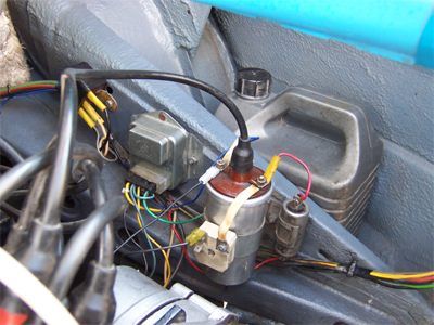

No už mi to asi štartuje OK. Teda pár krát som to už štartroval studené po 1 dni státia a už mi to vždy chytilo a držalo na cvrnk.
Zrobil som jednu malú úpravu v zapojení elektriky motora (na čo sme prišli spoločne s Bobeshom, za čo mu ďakujem). A to takú, že som vyhodil kondenzátor, ktorý som mal napojený medzi červeným prívodným káblikom vedúcim od štartéra na napájanie cievky počas štartovania. Pôvodne mal slúžiť na odrušovanie rádia (bolo to tam už pekných pár rokov), aj keď to zapojenie sa mi teda nepozdávalo (montoval to tam ešte otec)...
Je to ten kondík vedľa cievky. Tak snáď to už bude fakt OK.
