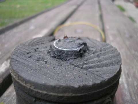

postup, vem hydraulickej zvedák, široký prkno, zajed pod motor. vanu, přizvedni motor, povol 4 17šrouby co ho držej ke kastli, pak povol 4 17 na silentblokách, tyč si vyndej, vem pilku na železu, odřízni celou gumu, uprostřed je myslím 19matka, sundej, namaž nandej nový, hurá jedem, máš to tak na hodku a půl
tu máš obrázek odřízlého silentbloku
