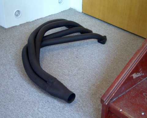

-> DuriQ: Lepší fotku bohužel nemam, ale když jsem si je prohlížel pořádně, tak ta 2,3 trubka se sbíhala níže, takže výrobce těchto svodů určitě myslel na stejnou délku jednotlivých trubek

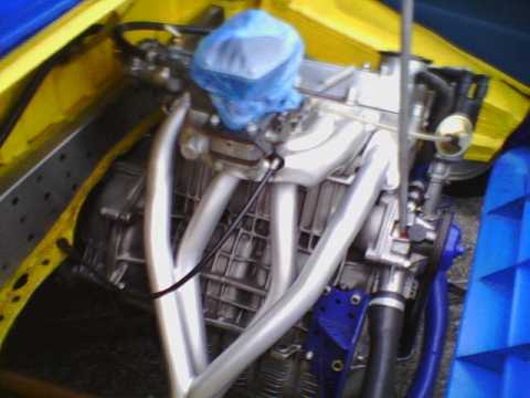

já mám 4 do 1,trobky řazený aby pálili po sobě dokola,ale dýlku nevím,Je to kopie od AMD-prý to osvědčené co se používalo.To schválně změřim.

jate-line: a co dlzka trubiek ? netvrdim ze ten prvy obrazok ich ma rovnake ale net co si dal ty mi tiez nepride symetricky co sa tyka zapojenia 4-2-1 nevravim nic pripadne mas celu fotku ako je to riesene do posledneho spoju?

-> jate-line: Přesně tak - buď 4 in 1 anebo jak pálí válce. Jinak i to zapojení na tlumič je pochybné.

Tenhle svod je k ničemu....3 a 4 pali po sobě a svedená do jedné
Spíš takto....
Spíš takto....

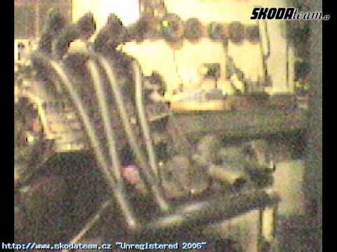

já na to taky právě čuměl..je to pokus někoho..tak těžko říct,jestli je to cesta zpět anebo ne..

system 4-2-1 je pre "normalne" vozidla lepsi, vdaka priaznivejsiemu priebehu krutiaceho momentu v nizsich otackach

-> ondie: ja si myslim ze jsi to nasel na skodateamu:-) taky jsem na to cumel ale asi pujdu spis do 4do jednoho...

Tohle sem našel v inzerátech..co si o tomhle způsobu vedení svodů ?? ..fotka je mizerná
***vyfukove svody na motor Skoda Favorit system 4,2,1. Jednotlive valce jsou spojeny podle zapalovani rozdelovace 2 s 1- 3 s 4. Tento system pouzivaji Japonci***
