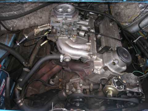

asi tak9
zvětšit motor z fava - obrázek od spartra vložen 17.11.2006 20:34:51

-> formalin: tak sa mozes prist kuknut ku mne na motor 742.136 a podiskutovat 2

tak par odkazu o zastavbe skoda.panda.cz/clanek.php 3?id=305 a dalsi skoda.panda.cz/clanek.php 3?id=127 jinak pro lidi kteri delaji na na stk neni problem poznat ze to mas motor z favorita a pro vetsinu lidi kteri uz nekolikrat videly motor z favorita a motor ze 120 take ne

formalin
len tak uvazujem... chcel by som to vediet.. ked dam do s120 motor z fava co vsetko menit moze osat 4kvalt?mokre poloosi?? jasne ze nemam na mysli legal stranku... a ten motor sa len zo starym vymeni bez nejakych zmien?? a ked na to kuknu na stk tak to hned zbadat??? (jasne ze cisala uz by boli prerazene) ratam aj stym ze tam mam znameho1 . Nieviem tieto veci vobec a neviem jak vyzera motor z fava tak dufam ze ma zbehlejsi v tom neukamenujete1 ja by som to len rad vedel. ak mate aj nahodou nejke fotky na porovnaie tak by to bolo super. tak dik5
