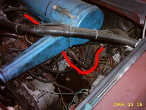

jestli ti ten bowden jde presne jak to mas zvyraznene tou cervenou barvou na obrazku,tak ho zkus zkratit.Bowden i strunu,vypada to ze je moc zlomeny a tak ti to drhne.Mel by tam byt plynuly oblouk a ne takova ostra zatacka.

tudy to jde. pod auto se mi dnes lehat nechtělo.

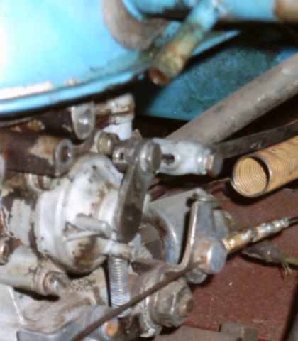

šroubek

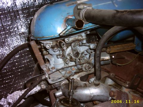

-> spartra: Já vám to ofotím.
bowden není dotaženej, včera jsem ho naporvvé= dotáhl málo, že se vysmekl, je tam nová struna i bowden, protože ten puvodní to taky dělal.Bowden jsem nalil olejem a pak prochokl kompresorem. jak jsem, psal v brejlích to je na strávným místě, o karbec se to neopírá. já to nechápu, prostě jako by se ta struna někde scvrkla a napružila, páčka vevnitř se trochu vrací, a když ještě víc zatlačím tak to poskočí a sytič se přivře, ale ne na doraz, ale stačí vzadu do páčky tuknout a doskočí na doraz, jak ho ta struna tlačí.

-> Gryzly: jestli moc neutahujes ten sroubek na karbecu co drzi ten bowden. To potom skrti i lanko. Jinak ja to nastavuju tak, ze napred necham packu dole, necham sytic taky dole, mrknu kde to na tom lanku bude, cely si to posunu doprava abych na to mohl dobre klicem a dotahnu to. Lepsi ale je kdyz si to lanko oproti tomu sytici jeste popotahnu doprava o 0,5mm. Pak to chodi jak ma. Dlasi moznost spatneho chodu je skripnuti bowdenu nekde u nadrze
