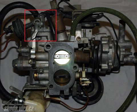

Jde o prasklou membránu akcelerační pumpičky. Nic složitého to není. Odšroubuješ 4 šrouby víka pumpičky. Pod ním se nachází membrána a pod membránou pružinka. Starou membránu vyhodíš a do víka usadíš novou... přiložíš pružinku a zpět zašroubuješ. Toť vše... nic se pak seřizovat nemusí. Membrána vypadá takto autodilykrc.cz/eshop/.../
115-940510 (pokud možno kup originální).

Lidičky mám problém. Po zastavení auta na 5 minut se mi v budce rozline smrad benzinu. Kouknu pod kapotu a benzin mi kape přímo na výfukový svody. Moc terminologii neovladám, tak to popíšu jinak: když přidám na karbeci plny, na druhé straně se současně pohne páčka a od mí kápne na svody. Díky za radu a popiště prosím, na co si mám při výměně dávat bacha, eventuálně postup
