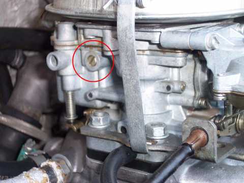

respektive není to záslepka ale šroubek resp.červík;)
22:39:46
02.11.2006
02.11.2006
Dušan
z druhé strany je uplně stejná záslepka

Jak to vypadá záslepka zvdušníku?Popiš mi to díky.
18:02:17
02.11.2006
02.11.2006
Matsoft
a nevypadla ti nahodou zaslepka vzdusniku? to pak na volnobeh nejde - jde to jen na sytic a za jizdy to skube.

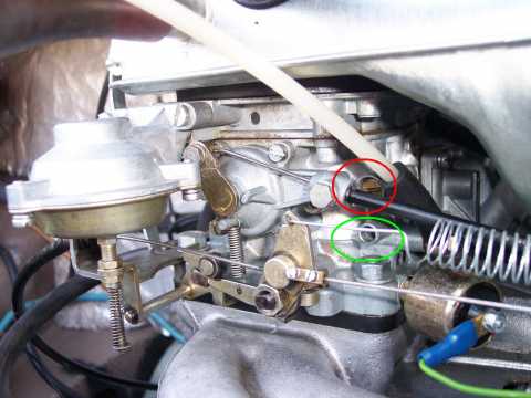

Dušan
cervena - vzuch
zelena - smesi
zelena - smesi
18:05:29
01.11.2006
01.11.2006
zdenek
Pokud bude mít někdo fotku karburátoru,tak at označí jednotlivé trysky,mám doma příručku tu původní a tam to nepoznám.Děkuji.
17:37:12
01.11.2006
01.11.2006
Nejčastěji velkým šroubem pro přídavný vzduch, který vidíš na karbeci ze strany od zadního čela auta. Doporučuju to dělat ale jen nouzově na dojetí. Pokud je ten volnoběh tak špatnej, tak je nejlepší ho nechat seřídit na paltestu.
