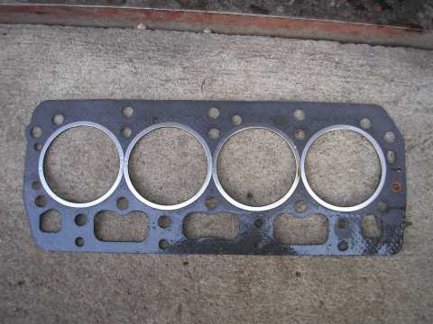

konec obrázku, poslední těsnění
1
1

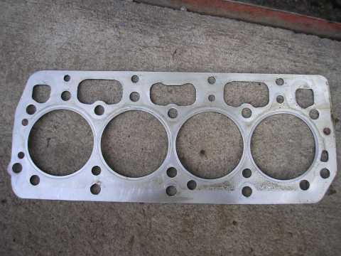

2

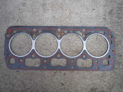

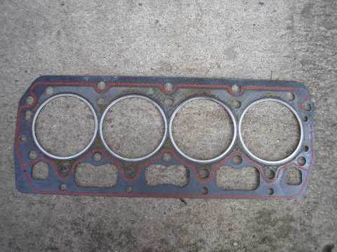

tu máte těsnění co tam bylo předtím, vydrželo asi 5500km
1
1

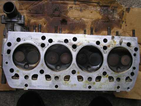

tu je fotka hlavy, je již upraven spalovací prostor
