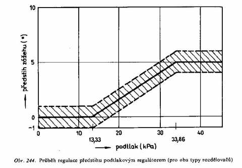

-> Gemini: Já bych spíš řek, že podltlaková regulace (jak už psal COL) je tam hlavně pro režim lechtání plynu při ustálený jízdě, kdy je potřeba větší předstih pro chudou směs. Při akceleraci obvykle neotvíráme klapku jenom o 15 st.

Tak tam není napsaný přímo, že se to týká brždění motorem, to jsem si asi vydedukoval já. Píše se o "uvolnění akcelerátoru" : hundertka.wz.cz/316_317.j
pg

Jinak mam pocit, ze uhly na tom obrazku jsou v uhlech vacky (resp. rozdelovace) a ne KH. Takze na KH to bude 2x tolik tj. 0-10st.

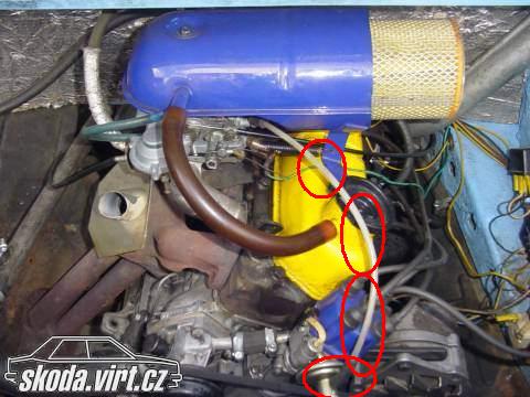

-> Labros: Nikoliv. Dirka pro takzvany podtlak je !! NAD !! klapkou - presneji receno nad jeji klidovou polohou. Kdo neveri, at se na nejaky ten sedr nebo edsr koukne. Dirka je nad klidovou polohou relativne nizko, takze pri celkem malem otvreni pres ni prejde hrana klapky a dirka se dostane de facto pod ni - a to je jedina oblast, kde tahle regulace - neprilis stastne nazvana podtlakova - funguje. Teto oblasti odpovida prave jen ten rezim jizdy s lehkou nohou po rovine, nikoliv vsak uz volnobeh ci brzdeni motorem - umisteni dirky to zcela vylucuje a kazdy se o tom muze prohlidkou karburatoru presvedcit. Cilem je minimalizace spotreby v tomto rezimu.

MilanS19
Mužete mi prosím sem poslat nejake detajlnejsí foto kam tu hadičku do toho karbudatoru mam dat??At hledam jak hledam, tak tam proste zadnej volnej vstup nevidím..:-(

tak se mi zdá, že jedni mluví o vozách a druzí o kozách. Moje teorie je ta, že při vyšších otáčkách, kdy je nutno víc otevřít klapky, aby se tam vůbec dolezlo, ztrácí podtlaková regulace smysl, a ve hře je jen odstředivá regulace (obrázek níž), která musí zapalovat čím vyšší otáčky-tím dřív. Podtlak ("posune" předstih dříve o 0-5°) je využit při malém otevření klapek, kdy se "kolenovrt" snaží vyjet kopec na čtyřku s polechtaným plynem. Nějak ale nepobírám, jak je to u závodních bezpodtlakých rozdělovačů, kde je nastavena bohatá směs, která hoří rychleji....asi je uzpůsobena odstředivá regulace na větší předstih v nižších otáčkách....a jak to je po prudkém ubrání ve vyšších otáčkách?

To je podtlaková regulace předstihu, vede z karburátoru do rozdělovače

MilanS19
Mam takový dotaz.Nedavno jsem si všimnul, že mi v motoru chybí jedna hadička.Vubec nevim kam ma jít a na co tam vubec je..Prosim touto cestou o nejake vysvetlení z vaší strany.Mockrát dekuji.
