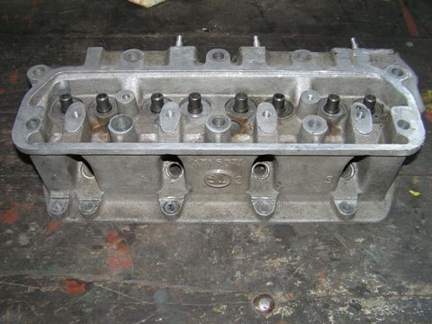

favo110lrs
-> Michal LR: hm tuhle hlavu mel kámoš....

Michal LR
a zase LR hlava
22:25:42
30.12.2006
30.12.2006

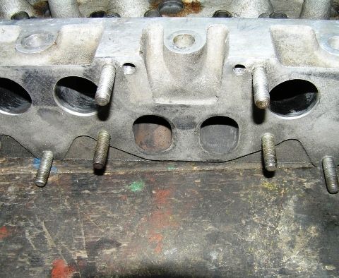

Michal LR
LR hlava
22:24:58
30.12.2006
30.12.2006
Michal LR
LR hlava
22:11:45
30.12.2006
30.12.2006
Michal LR
Hlavu na Favorita delali podle LR takze je az na mensi saci sedlo a vybrani nahore mezi prostrednima steftama a prostredni stefty dal od sebe (tj proc nesedne sani LR na Facko) stejna. Vetsina LR hlav, co jsem videl mela upravu,ze na ni sedlo sani favorit ale opacne to kvuli tomu vybrani nejde
