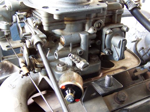

a už to aj cvaká
zmeny na voľnobehu som zatiaľ nepostrehol, ale uvidíme... v lete mi to bude aspoň vždy riadne skapínať
19:24:48
04.12.2006
04.12.2006

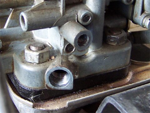

a uz ho mam v diere
19:24:20
04.12.2006
04.12.2006
diera
19:23:43
04.12.2006
04.12.2006

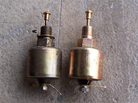

a lá 280,-Sk
19:23:16
04.12.2006
04.12.2006
takže fakt stačilo dať dole airbox a holender z karburátora pre hadičku podtlaku a už to šlo...
starý odpojovač bol po vymontovaní zaseknutý v polohe "otvorené" a keď som ho testoval, ventylček k sebe priťahovalo ale po odpojení z prúdu sa už nikdy nevrátil, a raz či dvakrát ho ani nepritiahlo, akoby bol zhorený.
