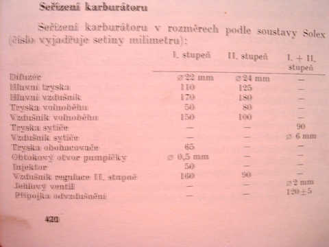

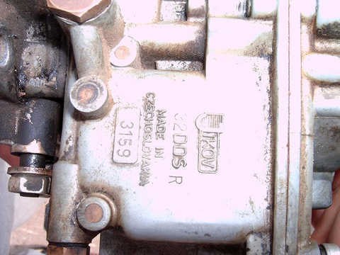

XFunny
-> Pavel Korbelář: T613 : prava strana 3192 a leva strana 3193
Tabulka je :
Tabulka je :

jate-line
-> XFunny: Tak ten přesně mám doma, dík ta tabulka mi taky moc pomohla!

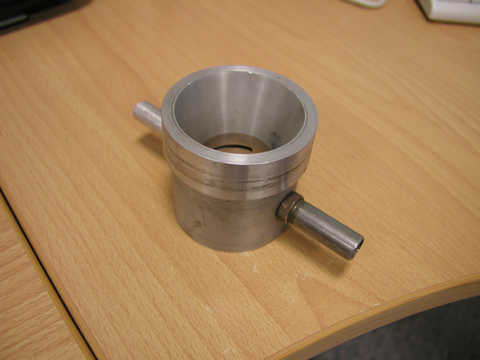

Baghira
-> COL: Já si to myslel, takže tím by vlastně šli upravit i ty "dirky" u klasickýho mixu a zkusit co to udělá. No taky jsem chtěl to odvětrání zrušit a bylo mi řečeno, že je to zbytečný, ovšem tam to jde před mix, kdežto tady by to mohlo nějak, sice minimálně, ale rozhazovat bohatost? Každopádně hodně zajímavý řešení, jsem zvědav na výsledek.

COL
->baghira: odvetrani klikovky se musi vyzkouset... myslim, ze pokud bude dost tesne nemelo by vadit ani tak, jak je - plyny co tam odtud jdou by mely byt bez kysliku, vlastne takove EGR :o))), ostatne ony by to mely rozhazovat i vklasicke konfiguraci. Ovsem, zkusim tam vymyslet jeste pripoj odvetrani pred mixer...
Fotak uz tu nemam :o(
Co se tyce privodu lpg, tak za mistem nejvetsihu zuzeni je profrezovana skoro po celem obvode drazka, v ni jsou jen 3 male prepazky, ktere usti do prostoru, kam jde plyn. Cely mixer je vlastne vnejsi tesleso a vnitrni tvarova vlozka, pricemz do meziprostoru jde plyn.

Baghira
-> COL: A nebude dělat problém to odvětrání klikovky, nebo to bude zaslepený? Ale jinak vzhledem k tomu, že je to daleko před karbem by to mohlo mít o hodně lepší proudění směsy do motoru...teoreticky :-), teda pokud se i dostatečně prodlouží sání před mixem.

-> Baghira:
tak tady je ten mixer:
