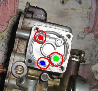

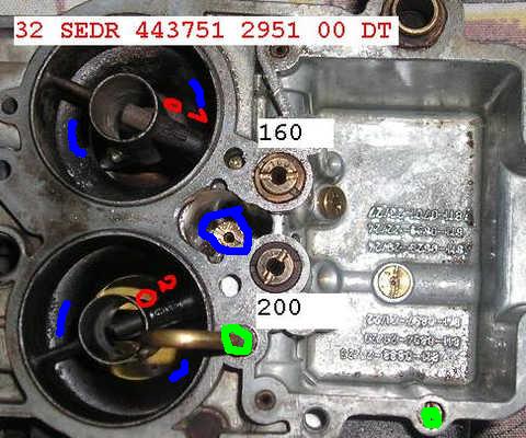

KEAN

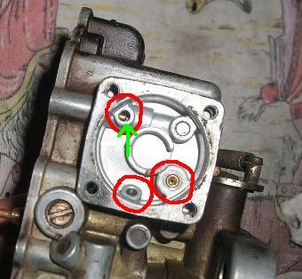

-> Bagrr: Asi to tak bude ale v tom případě by i ten výtlak mohl být nějak ucpaný, kam vede?Ale k tomu sání...tam jak je teď zelená šipkaTam když se dostane ta kulička teď...na ten šroubek, tak to tam zablokuje, ne?

Bagrr
Zeleně by měla být vracečka přebytečného benzínu, modře by mělo být výtlak, červeně sání.... Tead pokud se nemýlím

-> Bagrr: Jo a ty trysky 50 na bocích jak jsou schovaný šroubem, ty jsou čistýStejně nějak nepobírám jak tam ten benzín běháTřeba u tej pumpičky...

Obe kulicky, spolu se sedly v telese karburatoru delaji ventily a brani pruchodu benzinu v opacnem smeru. Pokud chybela ta pod sroubem, tak pri stlaceni membrany slo spousta benzinu zpet do plovakovky a skoro zadny do injektoru.

-> KEAN: Tak je to podle trysek a vzdušníků natryskovaný jak 130cka... Jo a kulička patří pod ten šroubeček:o) To se pak nedivim, páč ti pumpička vůbec netalčila do injektoru, tudíž se neobohacovala směs při přidání plynu...

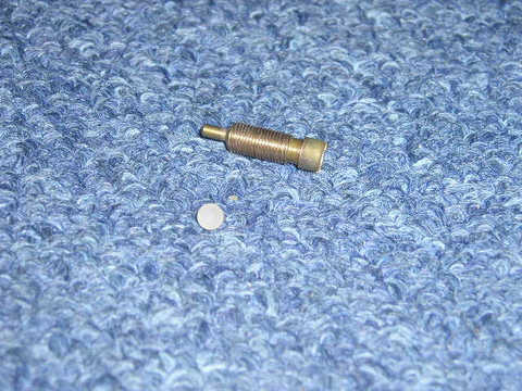

COL
No jestli byla kulicka pod tryskou sytice tak je to spatne! A jestli nebyla pod tim sroubkem, co je na fotce, tak to bude s nejvetsi pravdepodobnosti pricina tvych problemu !!

KEAN
-> COL: -> Bagrr: Oki ještě se mrknuTeď tady mám fotku té kuličky co byla pod tryskou sytiče a ten šroubek byl u té pompičkyMám tu kuličku tedy dát tam?

Bagrr

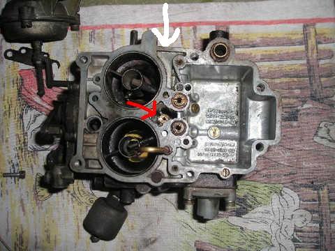

A blbé přechody může způsobovat zacpaná tryska... Kam ukazuje bílá šipka ( zboku karbecu) tak tam je šroubeček a pod nim je tryska, tu vyčistit...

Bagrr
1
20:53:20
25.10.2005
25.10.2005
Bagrr

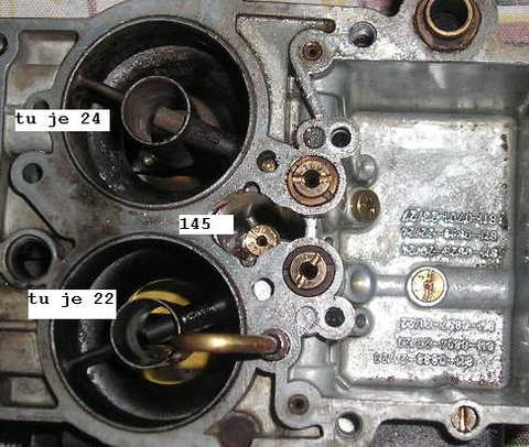

-> KEAN: Co je zeleně, tam maj být kuličky... Co jest vyznačeno modře, tak mi prosím zjisti, co je tam napsáno... Na trysce sytiče (vkoružku) a na difuzorech (čáry, zhruba v těch místec by to mělo být vyraženo...)

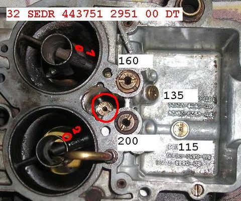

KEAN
-> COL: Je tam 135, du se mrknout na tu kuličku u pumpičky

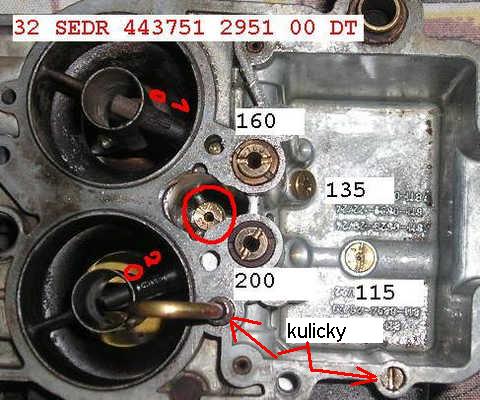

COL
->Kean: tak chlape, 125 nebo 135? Pokud 135 tak je to 130tkove osazeni.... To v krouzku je tryska sytice (145). Kulicky jsou viz. obrazek.

KEAN
-> COL: Tak ta co je rovně má 115 a ta našikmo 125 A to jak je v kroužku je tryska sytiče, jo?

-> COL: To já přesně nevím měl by to bejt 130 ale myslel jsem že podle toho označení to někdo poznáZakreslíš to tak že si ten obrázek uložíš a v malování tam něco provedeš, zase uložíš a hodíš sem...

COL
Jako pod tou tryskou sytice?? Nema. Co by tam delala? Ty zbyvajici dve delaji vetily pro akceleracni pumpicku...
Zakreslit nemam cim, trysky jsou dole v plovakovy komore jedna ve dne a druha je sikmo...

COL
Tak kam ukazuje ta sipka, kulicka bejt nema ani me nenapada, k cemu by tam byla.
Jeste by to chtelo znat rozmery trysek, to, co jsi popsal, jsou vzdusniky.

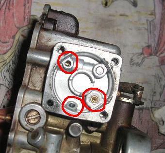

-> COL: Jsi si jistý že tam být nemá?Já ji tam totiž u jednoho karbecu našelAle kde přesně má být u tý pumpičky?můžeš to zakreslit?Můžu udělat nějaký foto ale nevím přesně čeho....

COL
Tam, co ukazuje sipka, zadna kulicka byt nema. Jedna je pod injektorem a druha u membrany akceleracni pumpicky - pod tim cervovitym sroubem, co je pobliz membrany a je na tom obrazku dobre videt - v pravo dole.

Tak mám na vás takový dotaz... může tou špatnou akcelerací být také chybějíci skleněná-asi kulička která je pod tryskou zhruba uprostřed karbecu??Podobná je i pod injektorem...dík

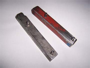

Max
na pár autech už sem to dělal... rovnal sem to na podobnejch přípravcích jako sou na obrázku,ale pokaždýsem to vzal ještě pilníkem...kladivem bych do toho nebušil...přecijen..je to hliník a ne moc tlustej...... :-)

-> Pater: pripravky na narovnanie veka mozu vyzerat nejako takto
