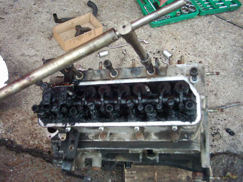

-> BIBO: no tak to co hovoris an tom nieco bude, ta moja hlava je z motoru na ktorom som za rok urobil asi 20t a iba sa dolievalo, a to neviem ako dlho tam bol ten olej predtym
ale tak hadam to vycistim niecim, hlava pojde pod skalpel tak hadam z toho este nieco bude po generalke

-> BIBO: suhlas, a olej sa meni a nie dolieva.. niektorí maju celoživotnú nápln a potom tie motory aj tak vyzeraju ...

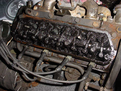

chyba nieje v oleji,chyba je vo výmenách! niekto najazdí 15tis km za 4-rokov a potom to presne takto vypadá!olej po 1roku stráca svoje mazacie schopnosti a začína sa rozpadávať.ostáva len s neho hrubé usadeniny a nieco podobné vode.proste olej treba menit max do 1 roku bezohladu na najazdené km! inaksie sa budete pasovať s niecim podobným čo ste videli nafotkách. ak to chcete oznaciť za žvást,opýtajte sa skusenejsích hned vám povedia jasnu vetu 15-tis.km,prip.max rok

ma tak napadlo, zbytocne zakladat nove tema, cim je najlepsie vycistit hlavu jednak od usadenin a jednak kanaly od vodneho kamena a toho napeceneho cierneho svinstva?

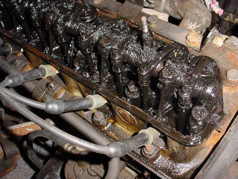

-> jate-line: tam se vetnily nestelujou to ma karbonostely ...

Nechtěl bych na tom seřizovat ventily...

Povdal by som ze predosly majitel do toho nic nelial :), nechaval skodovku v originalnom stave vratane naplni :) Pripadne este nejaka ta netesnost v sani, trosku prachu a je to hotovo.

Tak takhle dopadnou všichni co si myslí, že ve škodovce se olej nemusí měnit, jenom dolívat...

drsný, no. Ale kdoví co tam ten člověk před tebou lil. Zajímavý, že to ještě mazalo, dyť toho musel bejt plnej sací koš...

-> Majkl: to bych rekl,automechanik co mu je cca50 mi rikal ze tohle jeste taky nevidel.plechove viko melo na stene 2cm tlustou usadu.
proste neuveritelny....
jsem vvedavej co na me jukne az sundam vanu

-> Matsoft: normalne tu kasi muzu brat po hrstech,je tam toho mraky.taky nechapu jak tohle mohlo jezdit a ze to posledni cesta z GB do CZ byla sakra dlouha...

Ty woe, a s timhle to jezdilo? to je husty... no husty to je uz od pohledu - nejak to netece :-) Tomu se rika usazeninka.

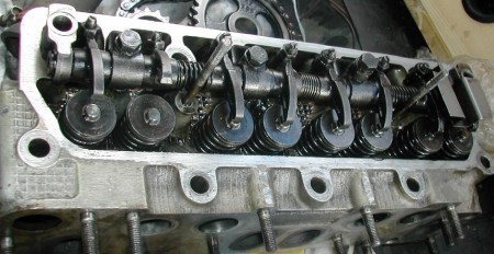

REMIX
a to tam mam taky Mogul
08:12:00
26.09.2005
26.09.2005
REMIX
this is moje glava:)

asi hodne z vas bude znat ty pohadky o ruskych vecech,ropy nevyjimaje.uz xkrat jsem slysel ze oleje mogul jsou vyrabeny z ruske ropy a ta ze stoji za prd.napaluje se a motor je hned cernej a bla bla bla...
jak asi vite nam anglicana a renovuji ho,po sundani vika se me naskytl takovyto pohled....
p.s.to vite cizi veci jsou vzdycky lepsi
