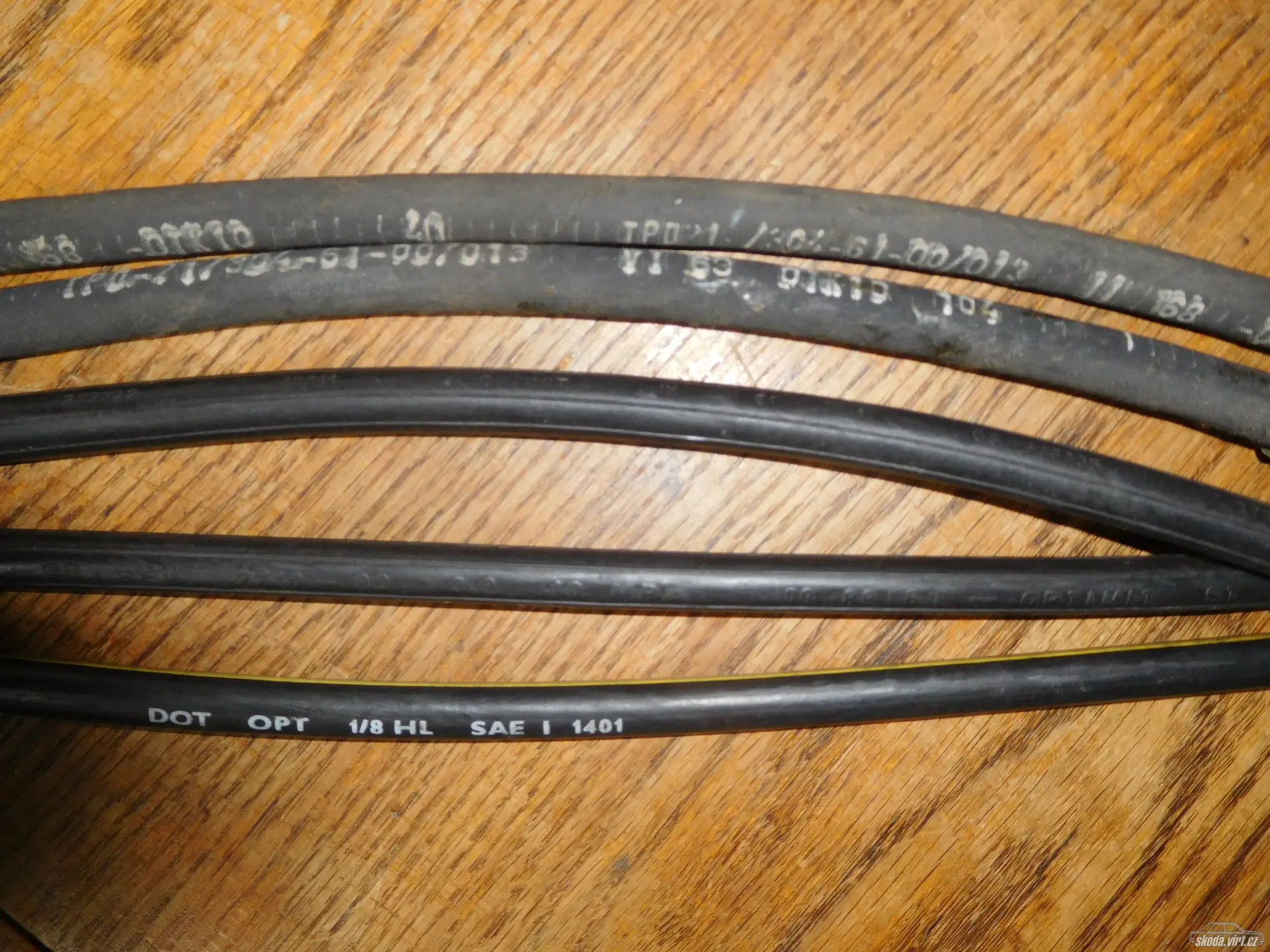

-> ajok: Optimit brzdové hadice byly v průběhu času v několika evolucích, než Optimit v roce 1998 pohltil Semperit www.semperitgroup.com/com pany/.../.
Kvalita výrobků šla ale dolů až později - rozhodně to bylo po roce 2000, tipuji někdy mezi 2000 a 2010...
Bavíme-li se o zadomotorových škodovkách, tak v době MB a prvních stovek (cca do roku 71 nebo 72) byly hadice s povrchovou vrstvou navulkanizované textilní ochrany a s bílým potiskem (hornéí dvě na fotce).
Cca od roku 71 nebo 72 do počátku 80. let byly už hadice hladké s podélnými žebírky a s popisky tištěnými (prolisovanými) přímo do pryže (na foto třetí hadice shora)
Cca od roku 83 nebo 84 byly hadice velmi podobné, jen o chloupek tenčí a s popisky nikoli vtlačenými, ale naopak vystouplými (čtvrtá shora).
Od počátku let devadesátých byly hadice s moderním vzhledem - hladké s podélným žlutým navulkanizovaným žebrem a s bílými tištěnými popiskami (spodní hadice na foto).
Dál byly už hadice se značením Semperit...
