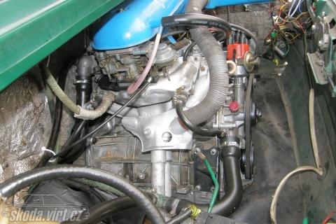

-> BooCheer: Jo, 135 a 136 je osmikanál.

-> BooCheer: Musíš sací ze 742 osmikanálu

Počky to je blbost ne? 742 sací potrubí na motor 781 nejde napasovat. Pokud vím tak se musí 781 potrubí upravit aby karburátor byl usazen pod spravnym uhlem

-> BooCheer: Samozřejmostí je sací potrubí 742.135/6 :)
Ale znal jsem několik lidí, kteří jezdili ve škodovce motor z Favorita i s Fa potrubím a LEKRem - sice byl poněkud našikmo
, ale jezdilo to bez problémů. Jen v hodně prudkých zatáčkách došlo k odlití hladiny v plovákovce tak, že to bylo znát...

Nejjednodušší je varianta hodit tam SEDR 135 bez úprav, pokud nejsi líný, tak stačí natryskovat jako SEDR 136

BooCheer
