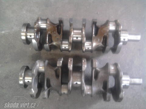

Jindas
Ještě kuk ze zhora...
zvětšit Uprava kluky fabia - obrázek od Jindas vložen 21.03.2013 16:18:39

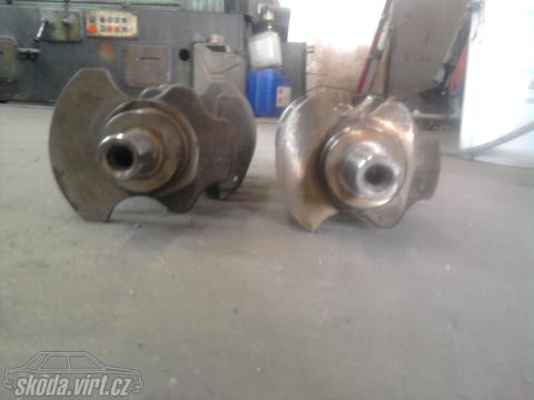

Jindas
No já mám třeba takovouhle kliku a je ubrána na všech závažích o 27mm. (na průměru) škoda,že jsem vůl a nezvážil sem jí než sem jí loupnul do auta. Jinak vlevo origo v pravo úprava...

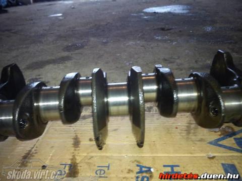

gabo0000
Co poviete? odstranit dodatocne vyvazovaky? alebo osustruzit s priemeru? popripade spravit nieco ako robia madary do zigulakov? vraj je dobre zmensit stycnu plochu ktorou kluka naraza do oleja...co poviete? co zvolit do zavodneho motora ktory bude stavany na velke otacky?
btw: zotrvak mam 4700g
