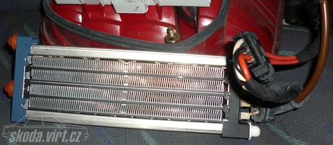

Markop
PTC zrychluje náběh topení, je to elektropanel v topném agregátu, používá se hlavně u dieselů. Není to levná záležitost a potřebuje silný alternátor.
Například PTC z naftové Fábie I. má maximální příkon 1kW a je třístupňové, řídící jednotka zapíná jednotlivé stupně přes relátka podle proudové rezervy alternátoru.

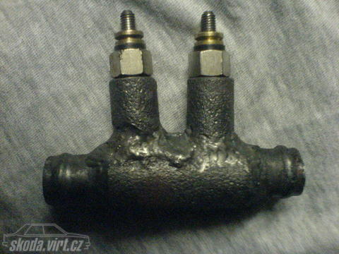

Petr Volfik
-> vhml: To jsem zkoumal minulou zimu, tohle jsem dal na přívodní hadici před topení. Pak jsem ty svíčky i dal to trubky většího průměru aby líp přenášely teplo to vody. Na tom topení jsem ani nepoznal že by to bylo zapnutý. Za to na tom alternátoru jo
. Prostě na prd.

Markop
Vyhřívat zážehový motor 12V elektrickými topnými elementy je zbytečné, o moc to ohřívání chladicí kapaliny neurychlí.
U vznětových motorů je to naopak velice výhodné, hlavně třeba PTC panely v topení u koncernu VW si zákazníci nemohou vynachválit.

Zimní večery jsou dlouhé, nudím se a vymýšlím kraviny. Aneb příhřev motoru žhavícíma svíčkama. Má to smysl? Některá auto to mají od výroby. Dát to před motor? Nebo před topení? Nebo se na to vysrat?
