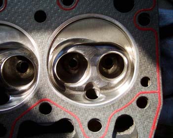

takze ja som dal dole z hlavy 2 mm !!!!!!!!!! ( S120 ) KP som trochu znizil tvarovanim spal. priestoru (obrazok) , motor zatial slape krasne , ked to prdne, dam vediet
