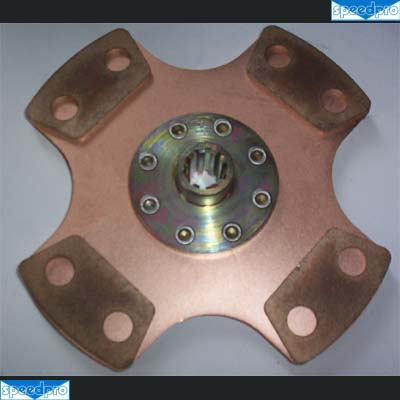

sep
-> Peto85: :preco co?tahle lamela je tvrdá,zabírá skokově,žádný plynulý náběh nemá,je to nepohodlné,krom toho ty rázy neprospívají ani převodovce,prostě je to dělané na minimalizaci ztrát při přenosu výkonu,ne na "životnost"....

sep
-> Peto85: :vykašli se na to ,a kup si raději odpruženou z 1203ky,tohle opravdu není na běžné ježdění...

Peto85
Hosi co si myslite idem menit spojku v mojom cude a rozmyslam nad tymto na cenu nepozerajte ide len o to ci to vydrzi viac km ako obycajna chcem to do obyc provozu a chcem to len pre to lebo to urcite bude lepsie prilepene ako nova seriova a co treba este popri tom spravit???
