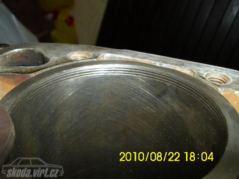

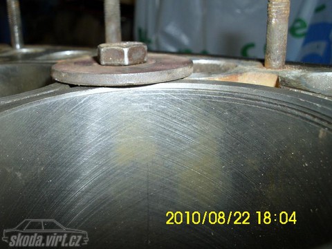

čumím na to s kolegou a myslíme si, že to bude dělat neplechu...tlak se bude chtít při expanzi tlačit do těch rýh a tlačit píst na protilehlou stranu a může docházet k místnímu zadírání (opotřebení vložky a možná i pístu). Pro jistotu bych si změřil výšku od prvního píst. kroužku a porovnal s tou vložkou aby přeci jen náhodou nezasahoval kroužek do té rýhy....a nejlépe vložku vyměnit...já bych jí tam nenechával...
Navíc se tam určo bude usazovat karbon, tak se může dostat mezi píst a vložku a bude pomalu likvidovat píst a hlavně vložku-rýhy....
Někdo mi to určitě vyvrátí...mno já nevím nevím...

-> 105: Tak vysoko kroužky nejdou a dej si pozor ještě na vyosení pístů jestli je dobře vyražena šipka

-> petr s: dík trosku sem znejistel... co si myslis o te vložce? kdyz se divam na jety tak v tomhle miste neni naznak opotrebeni

Zdravicko pri vlozkovani bloku jsem si vsiml ze na jedne vlozce uplne nahore je jakoby ''zavit'' ktery zacina na jedne strane a konci uprostred setkali jste se s timto ?
Dalsi otazka je k ojnicim... ojnice se montujou aby cisla ukazovali na prsa motoru to znamena mazacím otvorem na stranu vyfuku ze ?
dekuji
dekuji
