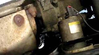

Technicky za to by to mohl bejt rozvod, a kontrolka mazání jenom nefunkční...

-> iDawe: to by moh bejt rozvod

preskocenej rozvod - nekdo to roztlacel,, me to delala 205tka

-> iDawe: Pokud to je 1,6 a je pridrenej na pistech, tak to rovnou vyhod...

-> iDawe: jako prvni zkontroluj rozvody natoc je do zakladni polohy a zkontroluj jeste nepreskocily treba o zub.

-> Jakub M.: ani nie hydroštelmi je tichšia ale rozvodom ak je dobrom stave kladka a celý rozvod

vyhodit a koupit za pár tisíc jinej ... rozhodne vyjde levnějc jak ND, který by event. byli potřeba. Normálně je ta 1.6 tišší než 1.3jka a to díky hydroštelům

taky si myslím že bude přidřený.. na klice ? uložení ? nebo ?
no nafťák dokáže bejt snad i tižší.. :-(
rozvoďák nevím.. tohle já nepoznám.. :-(
ale ja tam ta kontrolka mazání
nějaký rady jak co udělat ? kde zkoumat ?

Taky si rikam ze nas klames a je to 1,9D a ne 1,6
Co preskoceny rozvodak? Ale kontrolka mazani by svitit nemela

-> iDawe: hlučnost na úrovni dieselu.......muže byt klidně přidřený.....

Ahoj,
včera jsem přivezl feldu kvůli kastli ale má málo najeto.. nějakých 95500km.. a problém :
motor se dá nastartovat i když pro startér je to odpor velkej asi, od motoru jde rámus, pískání taky, tlukot trochu bych řekl, svítí kontrolka mazání.. je mi líto ho likvidovat kdyby to bylo opravitelný za dobrý peníz..
Neví někdo orientačně co by to mohlo být ? Nějaký tušení trochu mám.. ale.. zas tak tomu nerozumím.
Díky za rady tipy..
Přikládám dvě videa..
Díky za rady tipy..
