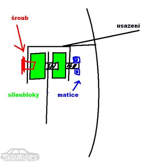

-> bebeta: takle
zvětšit Silentblok u motoru  - obrázek od Bucin vložen 17.08.2010 15:08:23

-> Nwkt: a vždyt ten jeden silent má jen jeden šroub ne ?

-> bebeta: Je to zašroubovaný do sebe

-> Bucin: a jak to tam drží tam sou tři plechy a mezi nima sou ty dva silenty a na kazdá straně to drží osmičkou s´šroubem a jak uprostřed ?

-> bebeta: 2 ks na jednu stranu a ten náklon popřípadě neni tak zásadná aby to dělalo bordel.

a na jedný strane jsou dva nrbo to je jen jeden ? ja sem koukal do SHOPU a tam maj fotku jen s tím že tam je 1 šroub :)
