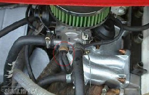

Termopneumatický ventil. Do cca 18°C otevřený a průchodný a nad cca 25°C plně uzavřený. Používal se na vozech VW od cca 1984 a to ještě ne na všech které měly Pierburg 2E3. Měl dvě funkce podle zapojení a použití během zahřívací fáze... buď to přizvednout klapku II. stupně nebo při propojení s podtlakovou regulací upravit předstih. Nejčastěji se používal tenhle systém ve spojení s automatickou převodovkou. Přesnou funkci si už nevybavím... kdo chce ať si to najde v materiálech VW. Na Fav. se ale nikdy nepoužíval a to ani od počátku výroby kdy se ještě montoval Pierburg nebylo taky proč. Možná se tam, ale dostal nedopatřením jelikož Jikov vyráběl i pro Pierburg... těžko říct.

Na obr nic moc ale prijde mi to jako cidlo teploty ale proc zrovna tady....

-> Robert 106: na podtlak?? vždyť tamtudy teče voda

já to měl na obyč LEKRu a bylo to tuším jednou stranou připojeno na podtlak druhého stupně.
Bude to asi něco co se montovalo na začátku a pak to vynechali.

Nebude to Ecotronik? ten vypadal podobně jako lekr zvenku protože vypadá jak nějaký čidlo

bohužel tohle je výňatek z internetu

Vyznačeno červenou šipkou

Ahoj,
jednou sem měl motor kde byl na termosytiči tenhle tentononc ale měl ustřiženou hadičku tak sem to zapojil bez něj.
Nikdo mi ale nikdy neřekl k čemu to tam je a ani nevěděl o čem mluvím. totiž vešchn ostatní Lekry co sem měl možnost vidět tuto součástku neměli a ani závit tam není jen nálitek.
