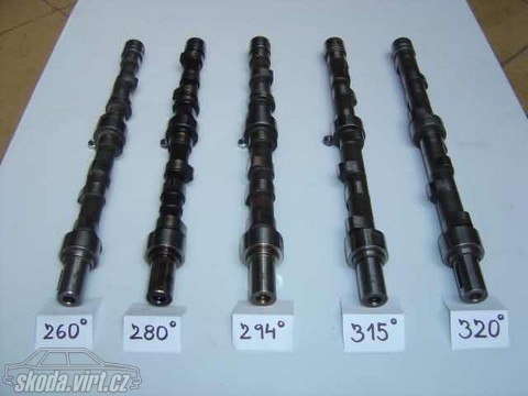

-> Ultim: ano ano..přesně tak ostrá=závodní......taky sem si dřív myslel že s nakou 320/320 nakrájím rajčata
......jinak ta 294 na fotce by se mi líbila

odborníci... pozná někdo erkovou vačku podle fotek?

-> Evž@: Ostra vacka = ostry motor. Ostra = zavodni. Tak nejak?

jok3r
-> Evž@: no a pak kdyz se v tom budes rejpat a budes se divit ze mas rozrezany a vodreny ruce:D aspon me se to vzdycky stane:D

Evž@
Já bych řekl že ostrá vačka je synonymum k závodní vačka nebo polozávodní to už je skoro jedno...asi něco podobného jak když řekneš ostrý motor tam už by mě vubec nenapadlo něco společného s ostřím a řezáním.

jok3r
-> Ultim: ja sem otom uz driv cet ze to je kulatejsi aby to bylo vic stupnu otevreny atak,,, nebo aspon myslim moc uz si to nepamatuju:D

Ultim
-> jok3r: No vidim,ze nez jsem to sesmolil,tak uz jsi na to prisel sam.

Ultim
-> jarda.u1: Taky by bylo dobre rict proc.
-> jok3r: "Ostra vacka" je jenom nazev nemajici nic spolecneho s tim ze se muzes o vacku porezat. Naopak kdyz si das vedle sebe seriovou a "ostrou", tak ta "ostra" je spis naopak vic zakulacena/oblejsi na vrcholku palce oproti serii.
Kdyz se podivas na tu 320,tak ta ma ty place s radiusem na vrcholku 5mm. Seriovka je spis do spicky,to je videt zase na te 260.
21:46:35

jok3r
-> jarda.u1: neboj ja vim ze je kulatejsi:D jen me zajimalo jak ji poznam treba kdyz je dam vedle sebe
-> Ultim: takhle je poznam, je videt ze sou kulatejsi,,,
dik vsem uz sem byl objasnen jinym znamym takze mazu forum dik:)

jarda.u1
-> jok3r: hlavne si nemysli,ze se o ostrou vacku musis riznout

Ultim
Bez detailu na palce nepoznas nic. A i tak budes pouze hadat +- 20 stupnu. Takze jak pise PETR S.
