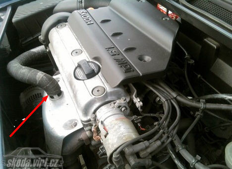

-> filis: na obrázku je v poriadku ak by bola niekde ďalej deravá a pod . vymeň ju
slúži na prívod teplého vzduchu v zime ku vzduchovému filtru a má vplyv na chod motora , na fotke je v poriadku .
na 1,3 to v zime robí pekné zmätky v nameraných hodnotách , stačí vyhodiť polku auta však to pôjde aj bez svetiel a pod . a potom každý píše aká je felicia šrot že mu to studené cuká a pod .

-> filis: To je takhle vyrobeny s tou mezerou. Je to predehrev sani tak jak je to na obr tak je to ok v poradku.

-> filis: předehřev vzduchu? i bez toho to pojede, respektive nějaká dirka nevadí

pojede to i bez ní....

filis
Ahoj,
na svém autě Felicia 1,6 MPi mám trochu jetou hadičku - může mi někdo říci, k čemu je (musí se ihned vyměnit)?
Díky.
Foto pouze ilustrační - staženo z tohoto fóra
Díky.
