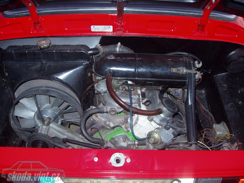

aceboss 27.07.10 14:18:04 napsal: → afro100: Hmm mě se teda sání ze 136 do eRka nevlezlo musel jsem posunou chladič o nějaký ten cm do leva a na horu8 viz karta…4
To se ti muselo rapidne zhorsit chlazeni, kdyz vidim tu vrtuli od sahary, ti to saje vzduch z okoli motoru a ne pres chladic. A u faka vzadu, to chce lepsi , nez puvodni chlazeni. Mas jeden chladic?

aceboss
-> afro100: Hmm mě se teda sání ze 136 do eRka nevlezlo musel jsem posunou chladič o nějaký ten cm do leva a na horu8 viz karta...4

Cau lidi,řeším zase dilema jestli se mi vejde sací potrubí ze škody 136 se sedrem 32 do škody 100 hlavně kuli chladiči si nejsem jistej jestli tam vleze.samozřejmě tam mam motor favorit ,nemáte někdo zkušenosti s timto problémem?díl
