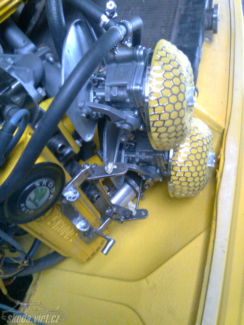

Nešlape čtvrtý válec .

Začnu asi tou elektrikou potom se podívám na tu kompresi .dik moc všem za rady.:-)

Sanim to nebude mam tam udělaný dvě stejný sací potrubí pro dva stovkovy karbece,vždy jedno potrubí na dva kanály ,oba karburatory jsou stejné typy a po generálce.

1. zmeraj kompresiu (ak je mala, skontroluj ventily)
2. OK ? chyba je v elektrike (sviecka, kabel, vicko)

Lubo198
Hlava je po generálce ,je srovnána asi jenom o dvě desetinky a jsou zabroušeny ventily ,svíčka je mokrá kdyz ji vyndám.

michalkatka
s týmto sme sa tiež pekne potrápili, skontroluj posilovač a podtlakovú hadicu k nemu, na voľnobeh nám to stále išlo na 3 valce, po pridaní ok, nakoniec sa vymenila hadica a bolo to ok... 4 valec dostával veľa vzduchu...
skús možno to bude ono

-> Lubo198: a co si s tím motorem delal ? treba jenom není komprese ... jukni na ventily jestli mají vůle ..
víko rozdelovače je ok ?

a je ta svíčka mokrá nebo suchá když jí vyndáš po pár otočení motorem?

Lubo198
Cau lidi ,mam takovej problem potreboval bych poradit ,mam stovku s motorem z favorita ,mam tam komplet zapalovací soustavu z favorita tedy bezdotykový rozdelovac ...všechno je zapojeno spravne ,no a motor sice slape ale jen na prvni tri valce ,v posledním válci nehází svíčka jiskru ,ale jenom nejspíš uvnitř protože venku normálně hází,všechny svíčky jsou nový ,zkoušel jsem je i proházet ale bez úspěchu furt běží jenom první tři svíčkové kabely jsou nové ...prosím o radu snad jsem to vylíčil dobře ...
