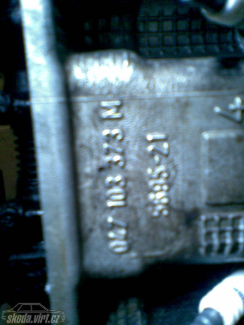

-> havlik: to nerieš toto :D-> Stromek: bože môj , dva náliatky automaticky znamenajú hlavu 40kw zmeraj sací kanál a uvidíš
kuželové pružiny má aj 40 aj 50kw nový model
a v prípade valcových má 136 2kusy , a 135 jednu , a je ich viac druhou na mpi , bmm ale to teraz nie je podstatné

-> Stromek: Hlava 40kw má vždy jednu pružinu (podľa prevedenia kuželovú alebo valcovú) , na strane od sviečok vpravo sú dva výstupky – väčší a menší , sací kanál má v strede priemer 25mm , ventily – priemer tanierika je na všetkých hlavách rovnaký , farba znaku -bez farby alebo nový model biela farba alebo modrá farba – ale nie je to smerodajné sundej sání a změř kanál a budeš vědět nejlíp41

ten šlánek jsem četl.. ale to číslo tam není nikde uvedené.... a potom tahle halva ma dva kruhove nalitky .. to by značilo 40 ale zase ma kuzelove pruziny.. jestli se nepletu a to by znacilo 50 kw, tak nevím

tady je číslo
zvětšit je to hlavam mpi 40 nebo 50kw poraďte prosím - obrázek od Stromek vložen 20.06.2010 18:25:59

Stromek
Ahoj, chci se zeptat jetli je toto hlava mpi 40 kW nebo 50 kW? mělo by to výt z faceliftové felicie, ale podle čísla to nemůžu nikde najít. Mám na to svůj názor, ale nejsem si jistý, tak se na to prosím podívejte vaším zkušeným okem a poraďte mi. Děkuji
zvětšit je to hlavam mpi 40 nebo 50kw poraďte prosím - obrázek od Stromek vložen 20.06.2010 18:24:10
