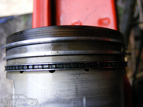

Majklsto
tak tu je delikvent jeden

Majklsto
Už druhý krát mi rupol v motore piest pretože som blb a myslel som si že je to nejaká výrobná vada.Teraz už viem že to bolo detonáciami, ale o to mi nejde.Nemienim kupovat nový piest, pretože mám v zálohe trochu jazdené ale celkom pekné piesty triedy A. Ide o to že v motore sú B-čka, a ja neviem či môžem ten jeden rupnutý piest zamenit a dat tam piest v tolerančnej triede A
