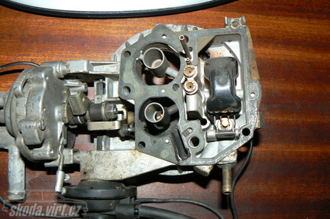

Petkar1
92,5 na 1. komoře, 120 na druhý....

Tomifavo91
díky já sem si to myslel protože když jedu v nízkejch tak to jakoby poškubává ale jede

werty
Stručně a jednoduše... co se týká víka karburátoru na fotce tak jsou tam hlavní trysky obráceně.

Tomifavo91
Nevíte někdo náhodou kde mám bejt která tryska? jenda je 120 a druhá 92,5 dík
