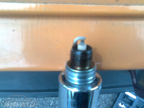

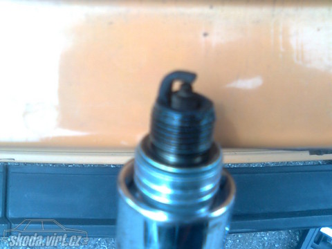

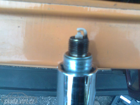

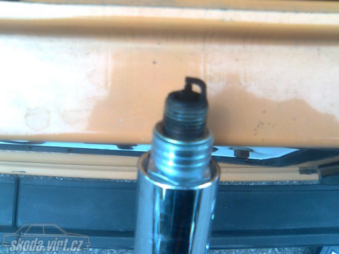

Zeke-ten šestý
-> Pavel P..:
s rapidem, to se jeste uvidi no :) jinak 4ty valec ko pistni krouzky a proc sou na 2 a 3 valci svicky bily?
14:34:06

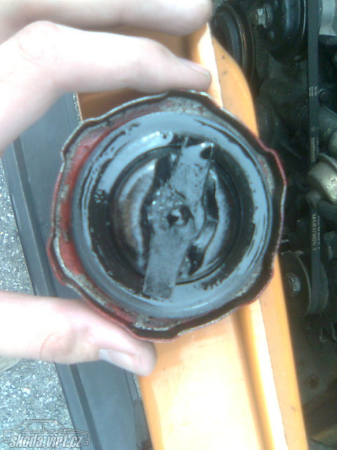

31.05.2010
jo celý to vyhoď a nech si rapida
14:33:03
31.05.2010
Zeke-ten šestý
mam to chapat tak ze motor muzu zahodit?
14:32:51

Zeke-ten šestý
a vicko
zvětšit
14:32:39
31.05.2010
Zeke-ten šestý
4 valec cerna mastna asi od oleje
zvětšit
14:32:22

Zeke-ten šestý
3 valec bila nemastna
zvětšit
14:32:10
31.05.2010
Zeke-ten šestý
2 valec bila nemastna
zvětšit
