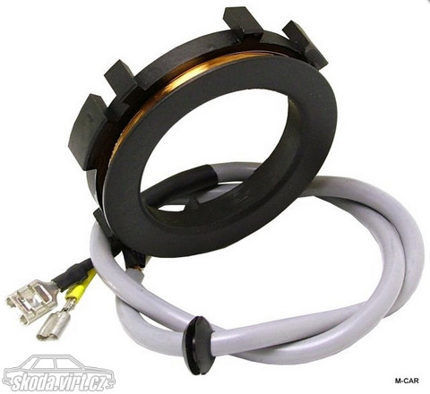

14:39:56
31.05.2010
Lukas/Fishmaster
No tak to je cievka, a tá je nová, origo česká výroba, vys...al som za nu 13 E a ked som ju meral tak je OK ... tak teraz čo ...

-> rsvancara: jop, presne tento typ indukcneho snimaca som myslel 4
11:01:53
31.05.2010
rsvancara
Gemini myslel určitě tuto :-)

-> Lukas/Fishmaster: že by ten v rozdělovači
14:16:53
28.05.2010
Lukas/Fishmaster
Majklsto -
Tak kábel +cievka je nový, ETZ je v poriadku , inak by som na nom nejazdil. A ešte jedna otázočka, aký snímač myslel GEMINI ? ? ?
