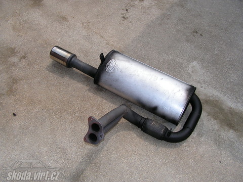

Milan 136
Díky tý koncovce to trochu duní, ale jinak je to tichý. Jinak neprodám
Na autě starším asi 10 let může být výfuk jiné konstrukce podle zákona, pokud splňuje hlukovou normu jako ten origo. Je to těžko porovnatelný, ale pokud je to tichý tak na to nemá kdo co říct

-> afro100: no, zvaracka, trubky, druhy diel z fava, koncak z feldy, priruba, vlnovec, matka na poloosu a vyfuk na lambdu za chvilku urobeny

vzhladom k tomu, ze toto ma vyrobene na svoje embo, mate chlapci asi smolu :)

-> Milan 136: pripajam sa, tiez by sa mi take cosi hodilo, rovno aj s dierou a zavitom na lambdu

ferrari
Jj, takto nejako som to aj ja videl (aj počul)...a bolo to veľu tichšie, ako séria...teda, omnoho tichšie!
-> Milan 136: nepredáš? Nevieš zohnať?

Marra - zrušená registrace
-> Milan 136: velmi pěkné:) něco podobného bby se mi velmi líbilo:) je to tišší než serie?

Milan 136
Koncák felda. Zvuk tichej

ferrari
On ani nebol priečne...zmestil sa tam ltt pozdĺžne...
-> Petkar1: bavil jsem se s Klubkem, dospěli jsme k názoru, že střeďák a koncák je dobrá volba, na druhou stranu je velký ztišující element právě délka trubky, když je flákneš nad sebe v místě origo laufu je to horší než když to roztáhneš příčně na druhou stranu...
-> ferrari: hmmm, říkáš jeden koncák? to už by stálo za úvahu svody 3 - 1 a příčně ten koncák....

ferrari
afro100 24.05.10 17:38:37 napsal:
→ Marra: podla mna 2 koncaky su blbostpresne, potom je to síce tiché, ale zas to asi kladie vysoký odpor (a preto tiché)...ja som počul čisto Felda koncák a bolo to veľmi dobré...ale nie na 5kanáli, ale na 8...to by ale nemal byž zásadný rozdiel...

Petkar1
-> Marra: dva koncáky nesmysl, když už tak střeďák a pak koncák. Třeba z Fáva...
-> afro100: to jsem už taky slyšel a kupodivu kombinace origo 742 a za tím favo koncák je tišší...aspoň subjektivní dojem..

-> Marra: a co tak favo stredak a koncak?
17:34:39

Zdravím, má někdo nápad, nebo zkušenost jaký dobrý výfuk pro 742.13, pokud možno co nejtišší. Slyšel jsem už "příčňák" - koncák z fáva napojený na origoš 742 lauf, jen se zkrácenou trubkou a to bylo docela slušné, ale tak zkusit něco nového není nikdy špatné. Co třeba dva fávo tlumiče za sebou?
