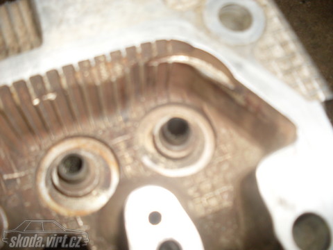

no hotovo guferka su na svojom mieste
21:33:06
18.05.2010
18.05.2010
-> Gazda2: bože , máš tú hlavu v ruke ? ak áno vidíš že to vodítko má hore tvar poľgule , kúpiš si gufero zmeráš vnútorný priemer tuším cca 12mm ,dáš trošku viac aby tam to gufierko držalo , potom to chytíš namažeš celé olejom naklepneš gufierko nasadíš namazaný ventil a zložíš
21:28:07
18.05.2010
18.05.2010
Gazda2
-> suri: na nejaky iny rozmer alebo len zrazit hranu?
19:34:01
18.05.2010
18.05.2010
DuriQ
Stromek: prakticky je to uplne jedno aku hlavu pouzijes, na vykone to proste nepocitis, jedine co ti to moze pridat je tak 0.5-1PS coz fakt nepocitis :) radsej si pories zapalovanie :)
19:24:23
18.05.2010
18.05.2010
-> Gazda2: musíš upraviť koniec vodítka na frézke
19:16:17
18.05.2010
18.05.2010
Gazda2
-> suri: a je to nejaka zavazny zasah sry ak sa blbo pytam ale ked uz to mam rozobrate chcem to uz mat nahotovo
19:12:28
18.05.2010
18.05.2010
-> Gazda2: prečo nie , niekedy asi iné ako žigul nebol , dnes stačia guferá z favorita , a upraviť koniec vodítka
19:05:45
18.05.2010
18.05.2010
Gazda2
tak ale ci vy uz nemate nejake ine ja neviem napr. z felicie alebo z niecoho novsieho lebo myslim ze zohnat hento by uz mal byt problem
19:03:46
18.05.2010
18.05.2010
-> Gazda2: tak ked vies odpoved tak preco sa pytas? zozen na zigula a je
19:00:50
18.05.2010
18.05.2010
Gazda2
100% lebo krstny hovoril ze on daval zo zigula ci s coho ale neviem ci co upravoval
18:58:52
18.05.2010
18.05.2010
-> Gazda2: nepasovali, musel by si tu hlavu upravit tak aby tam sli dat
18:58:07
18.05.2010
18.05.2010
Gazda2
neviem ci to mozem dat tu ale nechcem zakladat novu temu kvoli jednej otazke.ze original na 120 hlave su neni gufera na ventiloch ze?a z coho by tam pasovali?

-> Stromek: tak kúp vačku jedine od firmy Motor Excel - www.motor-excel.cz za cenu tuším 3000kč + nepoškodená vačka na výmenu alebo + 1800kč
