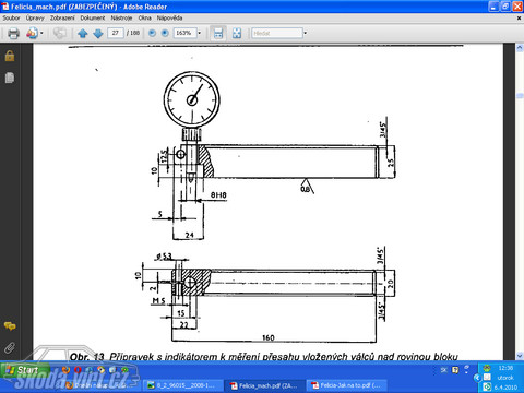

-> suri: neposlal by si mi ten obrazok na email idem si ten pripravok vyrobit a nevidim tam na tie rozmery

-> Gazda2: img5.rajce.idnes.cz/d0505
/.../IMG_1637.JPG

-> Gazda2: bože si urob prípravok , daj do neho budík polož na rovnú oceľovú lištu nastav na budíku nulu a dotiahni a meraj ...

-> Kuladmin: no ale tam to neni moc dobre vidno

mrkni sem
skoda-virt.cz/cz/.../4136 -service-s105-120-130-rapi d-pdf
druha stranka dole mas obrazek ja kse to meri s uchylkomerem

-> Gazda2: sáhneš vložky a přes ně dáš ten úchylkoměr chycenej v přípravku

-> Gazda2: normalne sa to mera uchylkomerom, takymi hodinkami, pokial ich ale nemas, tak subleru cez vlozku a merkami na nastavovanie ventilov merat medzeru medzi sublerou a blokom
