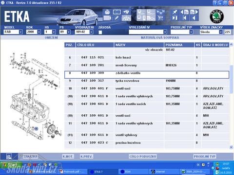

-> DuriQ: teraz som to pozeral a mali by byť rovnaké , v etke sú rovnaké 8ks , kolega hovorí tiež že rovnaké , väčšiu istotu ti nedožičím

-> DuriQ: no neviem čo som menil tak prišli len zdvihátka v sáčkoch a dával som ich tam zaradom a nebol tam žiadny rozidel , môžem mrknúť večer do príručky ak sa pripomenieš

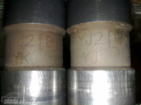

DuriQ
Dušan: mno dle mne ne :P kedze aj ine auta maju hydrostely pre sanie a pre vyfuk rozdielne tak predpokladam ze v tomto pripade to nebude ine :)
tak ale u skodovky nikdy nevys hlavne, ze mam YJ2 - YK mam 5ks a YJ2 - YJ mam 3ks :D

Dušan
dle me je to stejny

ahojte hladam radu :P
dostal som motor v sacku a teraz sa ho snazim poskladat :)
ktory z tychto hydrostelov je saci a ktory vyfukovy dik :)
