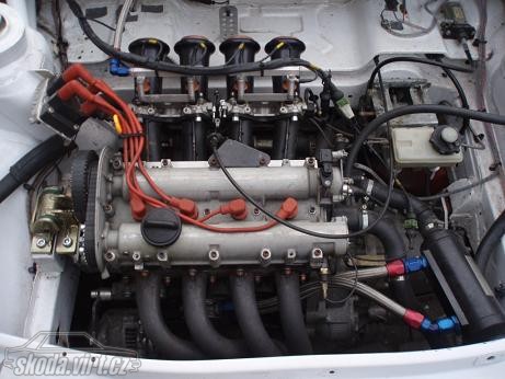

-> fako: udělej to jak radí -> Trax: ale krom stříkačky tam dej karburátory a bude to za něco stát...

-> fako: Lze to, všechno jde... Udelat přirubu na motor, vzit svazek z fabie a nacpat ho do feldy...
Nebo mozna jednodussi bude, kdyz vezmes motor s prevodovkou a predni napravou a to cely naprdneš do feldy. A samo komplet svazek a je to hotovy

A co chces slyset ?? Co myslis je to kompletne jinej motor jina elektrika no proste vsechno jine. Takze je zapotrebi fura uprav a hlavne vymyslet jeho upevneni. Se podivej na ten motor a bude ti to hned jasne.

Hoj chlapi, chtěl jsem se zeptat: nemáte někdo zkušenosti se zástavbou motoru 1,4 16V 74KW do feldy. Jak je to s upasováním a s elektrikou atd.? Děkuji za názory.
