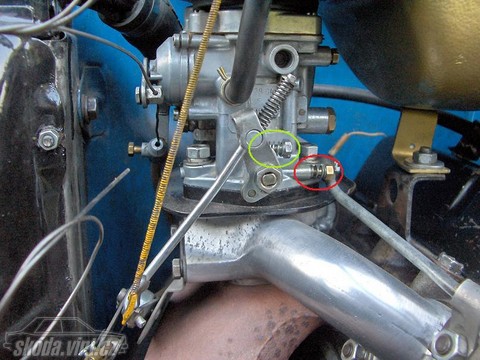

lacko
to je jedno vies v akej polohe je zapnuty na obrazku je vypnuty

lacko
na tom obrazku vidiet ze je vypnuty a packa ktorou ho ovladas je dole,ked ho vycistis pozri aj hladinu benzinu, ako je nastavena je tam taka drazka, po tu drazku ma byt naplneny benzinom vplavakovej komore prejdi si vsetky hadicky privod paliva od a po z
