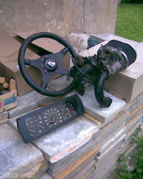

-> hany26: no jsem zvědav na výsledek, nicméně za 3500 je odzkoušené sání co funguje, případně se dá sehnat jiná varianta, o něco kratší za 2500, to na š130 sport mi přijde až moc krátké...

-> m8rinek: psal jsem jen použité materiály vše ostatní se bude pasovat až na motoru ve stojanu.každopádně průměr spodní příruby budu držet průměru kanálu v seriovým těsnění .Prostě pokus omyl odmítám za to dát 4 co chtějí v rallybazaru

-> petr s: jo jo vim, viděl jsem několik ,,replik,, např to co má Eidy dělá jeden kamarád a tam je právě rozšíření udělaný za karbcem na rovný části, protože konus je problém ohnout, ale to sání ze 130 sport, je buď nam prd a nebo se rozšiřuje po celý svý dýlce...

-> m8rinek: Na to jsou kuželové přechody

-> hany26: pár nedostatků to má, oblouk není 180, ani 150 (-30° na sklon hlavy), ale musíš brát v úvahu i předepsaný sklon karburátorů (tušim 5-8° trumpetou nahoru). Druhá věc a největší problém je postupné rozšíření/zůžení tedy 40mm za karbcem do 32mm u hlavy. To budeš dělat jak? Jinak díry na příruby nech vypálit rovnou, jsou všude stejné.

cenu do budoucna odhaduju na 2500.provedení fe oblouky 180 stupňů .laserem řezané příruby.
obkreslená přiruba ze sání na 130(spodek) vrch nechám vyřezat dle podložky ze solexu. mám phh 40 mělo by to být snad stejné.díry na šrouby by si každý musel dovrtat sám.zatím nic neprodávám až bude hotovo dám foto.

budu dělat první 2 zkušební kusy dle tohoto mustru. omlouvám se za vypujčení fota

-> hany26: Jakou technologií ho budeš vyrábět? Není to uplně sranda, v případě kdyby se zadařilo, byl by kus na prodej? A za kolik?

chystám se vyrobit pár kousků.poraďte kdo máte origo .Viděl jsem propojku mezi koleny a z ní vytažené čůra na brzdy a rozdělovač????kdyžtak průměr trubky propojky .Nebo sebrat jen na podtlak brzd a rozdělovač dát bezpodtlakový .Dík za radu
