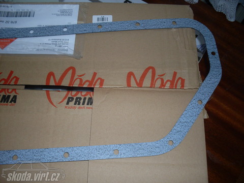

-> ferrari: drží to koľko ? pol roka rok? vyskúšal som všetko aj drahé silikony a nič nevydrží dlhodobo , všetko sa orosí

Tak ja som dal pod vaňu to klasické korkové, z oboch strán silikón (aj dôkladne okolo dier na šróby) a drží to...teoreticky bez tesnennia skresľuje mierka oleja o nejaké 2 mm...inak sa tiež snažím silikón nepoužívať, skôr pekne očistiť, papier, vazelína a ideme...tak to mám pod víkom rozvodových kol, aj pod vodnou pumpou...nechčije nič, chcalo iba gufero remenice a vypúšťací šrób oleja...

-> Jirik_Tuňák: ak chceš mať vaňu suchú tak jedine originál tesnenie na feliciu zo škodovky za 300!!! korún , je to taký sajrajt čo nasiakne olejom a tesní pokiaľ je všetko ostatné rovné . Menil som na favorite pred rokom , kúpil origo aj nové skrutky všetko som očistil odmastil , skrutky potrel lepidlom proti povoleniu , nahodil bez silikonu bez ničoho a zatiaľ ani kvapka , tiež čo chodia dve felicie ku mne na servis jedna 2000 a druhá 1998 obidve majú vaňu bez kvapky oleja a hrzdavejú preto pelchy pod motorom

Dnes jsem rozebíral další části motoru. Někde mám použito papírové, někde motorový silikon v kombinaci s klasickým těsněním.
Říkám si, jestli to má ještě smysl kombinovat a nepoužiji jen silikon.
Mohu použít samotný silikon pod :
- prsa motoru
- domek termostatu
- vanu
- vodní čerpadlo (z obou stran mezikusu)
- palivové čerpadlo
Kam dám asi klasické těsnění je :
- karburátor (pod sání a mezi podložku)
- rozdělovač
Kde jsou gumová nepočítám....
Vím, že už se sem tam útržkovitě probralo v jiných tématech a jsem si vědom toho, že škodovka nikdy nebude úplně nemastná, ale raději bych něco trvanlivějšího....
Mimochodem, jkdyž jsem ten motor před sto lety přivezl, tak byl motorovej silikon i pod karbecem bez použitého papírového. Někde jsem četl od nějakého motoráře tady, že už nedává papír ani pod prsa... Spíš bych si chtěl ujasnit, jestli můžu použít silikon pod to co jsem vyjmenoval a případně kam ještě.
