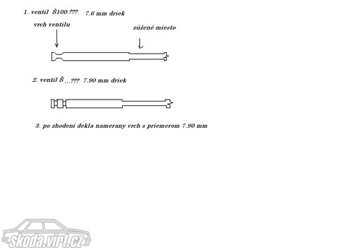

Tomáššš
pred chvilou som dosiel z dvoch obchodov :D v kazdom maju len 8mm a v jednom z nich mi dokonca nasiel socialisticke stovkove vyf. ventily o priemeru 7.60mm koniec ventilu vypada nejak takto :
ako pozeram je to nejak krpate ... :D co to kurva vlastne mam ??? uz som chuj ... keby nieco fotka je v karte auta pre lepsie spoznanie :)

Olgoj Chorchoj
7.92 je stodváca (27mm talířek) popř stotříca (29mm talířek). Použít se daj možná tak ty 130, popřípadě favorit (30mm talířek, 8,00mm dřík)... Ovšem zvětšovat ventil na laufu, nevim no, kor u stovkový hlavy, kde je malá rozteč mezi ventilmama8 opatřil bych si jinou kilí nebo stopětkovou hlavu, kterou bych tam provizorně šópnul - budou li na ní těsnit ventily. Do původní hlavy bych si mezitim sehnal ventily, který tam správně patřej (na aukru choděj tak za dvě stovky...) a případně trochu zalícoval sání a vejfuk, aby to jelo jak z praku4

03.05.2010
tych necelych 8mm si dobre meral, je to 7,92
15:05:53
03.05.2010
-> Tomáššš: Na 100 byli jenom 7,5 mm

Tomáššš
kolko druhov ventilov sa vyrabalo ? iba tie dva 7.5 mm a 8 mm ? dik.Dneska som bol obzriet ... a nasiel som dva druhy ... :-O jeden bol krasny 8mm (Š120) velky tanierik , druhy druh ventilov bol necelych 8mm nedalo sa mi presne zistit sublerov - klepali sa mi asi ruky :D
zrniem to :
-prvy typ ventily na Š120 driek mal 8mm a velky tanierik nemeral som ho ... cena 20 eur
-druhy typ ventily pre Š105/120 driek necelych 8mm ,tanierik bol ovela mensi ...cena 20 eur
P:S druhy typ bol inak tvarovany , driek bol pri tanieriku užší nez po zvysku drieka ... dlzka asi 20 mm .Prvy nemal "vybratie" drieku ... (zúzene miesto)

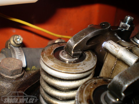

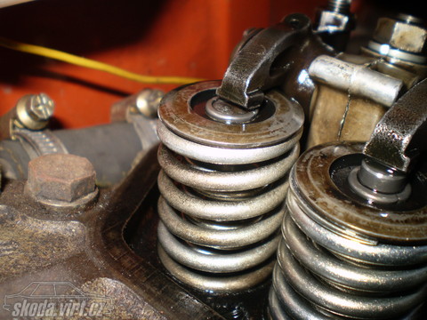

Typíčoazůro, to drží jen na dobrý slovo, tak až to budeš rozebírat a nepůjde nasadit očko, tak potichu a slušně3 Já mám dojem, že to drží jen díky roztemování ventilu v místě dorazu vahadla, pletu se? Podle misek ventilů to budou ventily 7,5mm (zkosení na koncích)... Hlava ale vypadá čistě, tak jestli nejsou vyblembaný díry pro ventily, asi by stálo za to ji zachránit. Než sundáš palici, vypusť pořádně vodu - hlavně za čtvrtym válcem - je tam hadička co funguje jako obtok topení. Bylo by fajn, kdyby se ti povedlo vyšroubovat z bloku nátrubek oný hadičky a něčim odhalenou díru prošťouchnul - vždycky je to ucpaný bordelem z potoka:) Je to nějakej úlet, snad 16ka klíč... Kdyby se ti to nepovedlo - natekla by ti možná voda do zdvihátek a vložek a to jest vždycky omrd. A nezapomeň netočit motorem, dokud nezajistíš vložky!! Tak hodně štěstí a chválim kilo v kartě52

Tomáššš
8 vola 0.55 s dotiahnutim ...
zvětšit Škoda 1000,100,105 ... vyfukove ventily ??? - obrázek od Tomáššš vložen 01.05.2010 22:28:01

Tomáššš
ked zhodim gebulu uvidime na com sme ... ale normalne ma to strasi ... 8
zvětšit Škoda 1000,100,105 ... vyfukove ventily ??? - obrázek od Tomáššš vložen 01.05.2010 22:27:16
