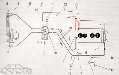

mgbiker
-> Nwkt: Ok, To som chcel pocut, proste sa to do termostau tamade nepretlaci aj ked je zatvorene kurenie....Dakujem za ozrejmenie4
19:19:13
30.04.2010
-> mgbiker: Protože tam voda proudí opačnym směrem než si myslíš. Proto tam je taky ta malá propojka mezi trubkama, tu nahradíš vlastně timhle obtokem

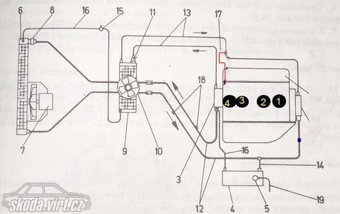

19:17:38
30.04.2010
mgbiker
-> Nwkt: no ano mas pravdu ale vsetko co pojde cez tu hadicku sa musi otocit znova cez motor a neviem ci to neznizi ucinnost chladenia, PRECO to teda nenapojit do druheho smeru k termostatu a voda bude prudit cez tu hadicku az ked sa otvori termostat(a nepojde znova cez motor)? Uz to tu meliem dookola jak somar 2 Podla teba to nebude fungovat?

19:07:39
30.04.2010
-> mgbiker: Však pude, až se termostat otevře, když je zavřenej tak se ohřejvá voda v malym okruhu
19:06:52
30.04.2010
mgbiker
-> Nwkt: ja ale stale nechapem preco k pumpe? ved to vrati tu teplu vodu spat do motora a to predsa nechceme. chceme aby isla smerom do chladica cez termostat
19:02:45
30.04.2010
-> mgbiker: Lepší propojku zrušit a napojit to rovnou na hadici jdoucí k pumpě
18:54:37
30.04.2010
mgbiker
a este ma napadlo taketo riesenie ...

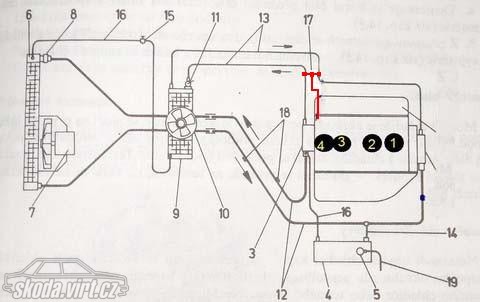

18:42:55
30.04.2010
-> mgbiker: A jak mu to bude chladit olej?
18:42:29
30.04.2010
-> mgbiker: To by nefungovalo, pokud by bylo vypnutý topení, tudíž v létě smůla
18:41:54
30.04.2010
mgbiker
a mna by zaujimalo preco sa to nenapoji takto ako je to na tomto obrazku? pretoze tu by to malo tlacit vodu od 4 valca smerom k termostatu a do kurenia a nie ako je to na predchadzajucom obrazku kde sa to vlastne vracia spat k vodnej pumpe a opat do motora co je podla mna blbost???
zvětšit Napojení do okruhu chlazení 4-válec - obrázek od mgbiker vložen 30.04.2010 18:41:54
upraveno 1x, naposled 30.04.2010 18:43:08
18:39:01
30.04.2010
-> mgbiker: ano, akorát jsem tam vřadil ještě výměník

30.04.2010
mgbiker
tiez ma zaujima tato tema, prestudoval som si ten odkaz a tusim ze to skoncilo pri zapojeni ktore vyzera takto
zvětšit Napojení do okruhu chlazení 4-válec - obrázek od mgbiker vložen 30.04.2010 18:37:50
