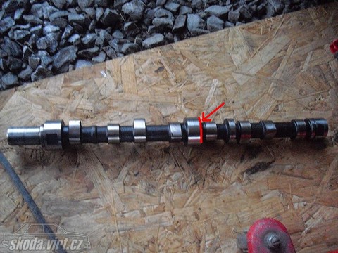

OBR. 3 - a tady je ulozeni z boku , na tuto stranu tlacilo to zdvihatko, presne je to tam vytlaceny podle palce..

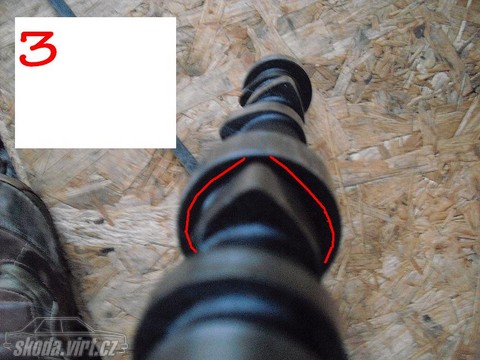

OBR. 2 - z blizka + nahore v rohu sem se snazil nejak priblizit jak ta hrana asi vypada , (vyfotit to nejde)

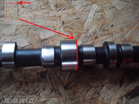

OBR.1 - to je vyznacene misto na strane kde se udelala ta hrana
