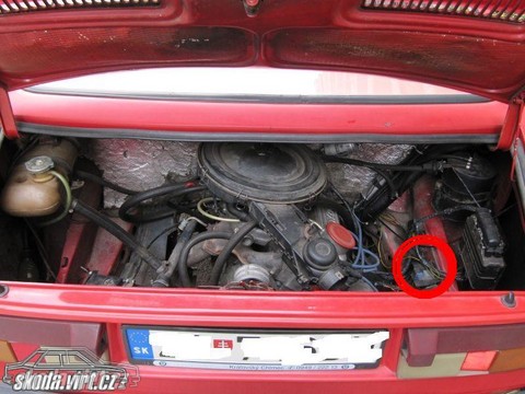

-> darklord: Pojistky systému přípravy směsi a řízení motoru jsou od počátku výroby Fel umístěny v pojistkovém panelu stejně tak jako relé palivového čerpadla. U Fav se to muselo řešit náhradním způsobem jelikož pro to nebyl pojistkový panel uzpůsobený. Navíc jak píše Kuladmin... Těleso čističe vzduchu co je na fotce je z Fav 40 kW. U Fel je pro obě verze použitý filtrbox z 50 kW tedy ten oválný se třemi šrouby.

-> darklord: Popravde nevim ale nezda se mi to. Jeste jsem se s tim nesetkal i ty prvni feldy uz mely normal plastovy filtrbox a ne tenhle plechovej. Jeste vlastne palec v rozdelovaci je jinej dalsi voditko.

-> Kuladmin: nemoze to byt tym ze prve feldy to malo rovnako ako favo? lebo sa mi nechce verit ze by sa nam do oci dusoval ze to vytiahol z feldy dva dni predtym ako to doviezol a pritom to bolo z fava

-> darklord: Ono je to defakto stejny az teda na ty pojistky zbytek je stejnej. A teda obal filtru a pak max o imobilizer a pripadne problemy s nim pri tehle zastavbe.

-> werty: Jop diky na te fotce je i videt filtrbox s facka takze je to asi cely z facka a ne z feldy.

-> werty: aha, takze kamosa zase osral nas mily obchodik tomas z kosic, dobre vediet
