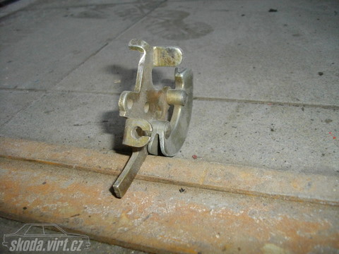

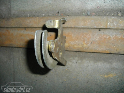

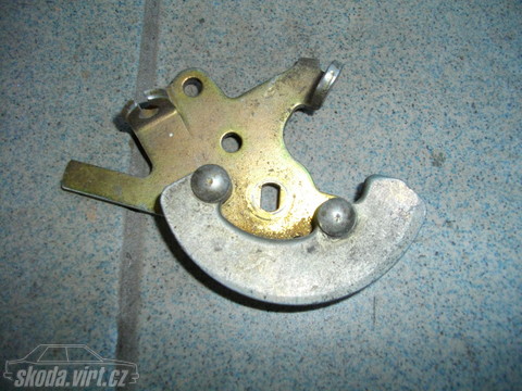

je to z dellort,na webry jsme si musel udělat tu číčarádu kterou mám na fotkach co jsi sem dal...

-> TTomas: ted se mi tady válí dellorta a ty maj tenhle vyfikundus už origo.Odpulne vyfotím.Od koho máš sání?
